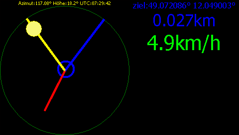

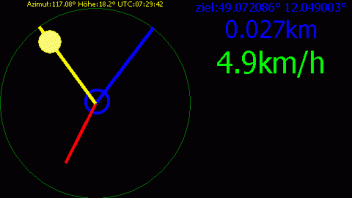

  • Hallo Urs,
    Du kannst (seit der 1.10 Rev.0) die Anzeige auch ohne GoPal und Splitter genauso hinbekommen. Nur folgendes ist zu beachten:
    • Du musst alles auf COM2: einstellen
    • Du kannst (ohne Splitter) kein anderes Programm gleichzeitig laufen lassen, das den GPS-Port benutzt (Ozi, Glopus, etc)
    • Du musst (momentan zumindest) das Ziel per Koordinateneingabe oder GoPal einmal in GoPal berechnen lassen, damit die Werte in der Registry stehen. Danach kannst Du sofort GoPal beenden und die Anzeige starten.
    • Die Pixelabfrage (PixWnd=) ist für Dich dann nicht interessant, da die das Einblenden der Fenster in GoPal steuert. Die jeweils letzte Zahl bei ServWnd= steuert die Sichtbarkeit und sollte (falls angegeben) auf -1 stehen, d.h. immer sichtbar.
    Hier ein Beispiel für die große Auflösung (480x272), direkt aus dem Startmenü (ohne GoPal) gestartet mit folgenden Parametern (siehe Bild):
    Code
    Window=0 KoordServ=1 t=1 rb=0 gb=0 bb=0 ServWnd=sun,0,0,260,12,1012,255,255,0,-1\compass,0,12,260,260,14,0,127,0,-1\target_d,260,0,220,20,1020,0,0,255,-1{Ziel:%f° %f°}\orthodrome,260,20,220,40,1040,0,0,255,-1{%.3fkm}\speed,260,60,220,50,1050,0,255,0,-1\text,260,110,220,162,1020,255,255,255,-1{ }| GPSPort=com2:
    Die letzte Anweisung mit \text stellt nur einen Platzhalter dar, damit der Bildschirm völlig gefüllt ist.
    Du kannst Dir natürlich noch mehr Sachen, die für Dich wichtig sind, anzeigen lassen.
