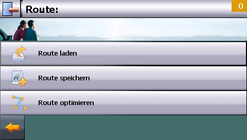

    Original von m.g
    Ich halt mich ja zurück so gut ich kann... der nächste An-, nein Vor-schlag ist in Vorbereitung.
    Nachdem Du mit der 1.08 ja schon wieder einen Meilenstein geschafft hast, stelle ich meine nächste Frage schon mal rein:
    Schau doch mal das Bildchen im Anhang an. Da ist bei der Programmation wohl irgendwas nicht fertig geworden. Das schreit doch geradezu nach einer Anwendung, die
    1) zum Laden alle xml Dateien in einem Verzeichnis listet und die gewählte dann nach \My Flash Disk\settings\Navigation\tourplan.xml kopiert und
    2) zum Speichern einen kleinen "Speichern unter..." Dialog anbietet - um die aktuelle tourplan.xml mit einem anderen Namen zu speichern.
    Für wiederkehrende Strecken mit wenig Zwischenzielen hat man mit der tourplan.xml den Vorteil, daß man gleich die Route bis zum Ziel hat.
    m.g
  • Hallo m.g,
    Original von m.g
    Da hast Du natürlich recht! Ich dachte, ich hätte auch hier schon mal gelesen, dass das Kopieren jemand mit dem Explorer macht.
    Zur Vorgehensweise:
    Wann wird die neue tourplan.xml gelesen? Doch nur beim Neustart von Gopal oder hast Du eine Laderoutine gefunden?
    Stefan
    Original von StefanDausR
    Stimmt, leider. Da wär dann wohl ein "GoPal NeuStart" Parameter angebracht.
    m.g
