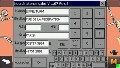

ich habe die "Kai-Software" bei mir teilweise installiert, d.h. soweit es eben ohne Zusätze (Framework etc.) läuft. Die EXE geht zwar nicht, ist mir aber auch egal!
Aber man kann nun via ActivSync problemlos MDB<->CDB konvertieren! Nur die pf.cdb lässt sich leider nicht umwandeln. Entweder ist sie irgendwie geschützt oder hat ein inkompatibles Format (Version / Datentypen).@daniel:
Das mit dem Bundesland weiß ich, es gibt aber anscheinend dafür keinen Parameter im *.3na - Format, daher bleibt der alte Eintrag stehen. Das Polyglott-Programm hat das selbe Problem! Wenn man genau d'rauf achtet bleibt beim Polyglott auch die alte HausNr stehen, das konnte ich schon beheben. Vielleicht kann ich ja in der Registry das Bundesland löschen, mal sehen.Ich habe noch nicht genau verstanden was Du mit den txt-Dateien meinst?
Oder willst Du eine Eingabe im Koordinatenprogramm als Wegpunkt einer Route abspeichern?Gruß,

zunächst mal danke für die info über die Kai's Sofware. Wenn ich nicht die Möglichkeit habe die pf.cbd Datei zu konvertieren um in einer *.asc Datei einzufügen, wäre es nicht möglich deiner Seite bei einer Eingabe einer Route in das Koordinateneingabe Programme das sich eine *.log Dateien erstellt. Ich würde dann die .log Datei öffnen und mir die Koordinaten + Adresse kopieren und in Route.asc einfügen.
