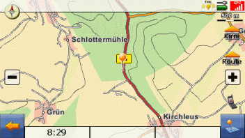

    Gibt es eine Möglichkeit der angepassten Displaygröße für den 96130 ?
    Welches Fenster meinst Du denn?
    - Die "normale" Koordinateneingabe sollte die Bildschirmauflösung erkennen und zwischen 480x272 und 320x240 unterscheiden.
    - Das "Tourfenster" ist so klein, dass es bei beiden Auflösungen passt
    - Das einzige Problem ist momentan der "File-Open-Dialog", da arbeite ich daran!
    Oder wo hast Du Probleme?

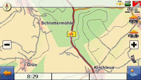

    Ist das der richtige Ort (s. Bild)?
    Stefan
