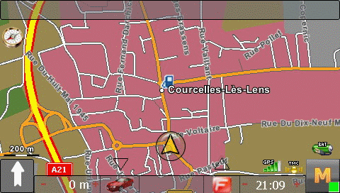

  • Re StefanDausR,
    super, hat prima geklapt. Musste vorher immer aus der Navigation um im explorer zu gehen.
    EXPLORER
    Class: LauncherButton;
    Coordinates: 0,80,50,30;
    Enabled: 33,0,120,30,30,10,0;
    Pushed: 33,0,120,30,30,10,2;
    Text: "Explor";
    PYOffset: 2;
    BGMode: transparent;
    HAlign: center;
    VAlign: bottom;
    Font: 2;
    launch: "\Storage Card\Programme\koord465\koord465.exe";
    params: "explorer=1 window=0"; // tastatur sip=1
