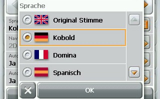

  • Bin jetzt einfach hingegangen und habe die verschiedenen Sprachdateien unbenannt.
    z.b. Domina in czech_sound, Kobold in english_sound usw. und dann in den Ordner sounds kopiert. Klappt wunderbar.
    Hier wäre es interessant zu wissen ob mann das umschreiben kann, so das in den Einstellungen von der Sprache dann nicht Englisch steht sondern Kobold.
    Natürlich habe ich auch die language Dateien umgeändert. Habe einfach die Deutsche datei mehrmals kopiert und umbenannt.
    Funzt alles prima so

  • Ahh.... ich habe vergessen deine andere Frage zu beantworten.
    Also du nimmst die German.lng suchst mit einem Texteditor das Wort:
    english
    und ersetzt es durch den Text deiner wahl.
    dann machst du wieder eine Kopie davon und nennst sie english.lng
    usw....usw...
    Concor

  • hallo,
    @concor
    hab es so gemacht eir du es beschrieben hast.
    aber es geht nur die sprachdatei,die ich für die originale ersetzt habe.
    das heisst,
    ich habe die sprachdateien in dem ordner sound reinkopiert.
    hab sie natürlich umbenannt.
    zb. den kobold in "french_sound.sfs" umbenannt und überschrieben.
    mit den anderen das selbe,um sie süäter im menü wechseln zu können.
    danach habe ich die dazugehörigen ing dateien in dem ordner "language_files" gelöscht und für jede gelöschte datei die "German.lng" ersetzt.
    wegen der deutschen menüführung.
    vorher habe ich die "German.lng" natürlich entsprechend umbenannt und auch editiert.
    also der jeweiligen datei die namen der stimme ersetzt.
    sieht dann so aus
    Domina
    Original
    Kobold
    Yoda
    Ranicki
    Bulli
    Portugiesisch
    Schwedisch
    Dänisch
    Finnisch
    Norwegisch
    Tschechisch
    Griechisch
    US Englisch
    Türkisch
    Polnisch
    Flemisch
    Russisch
    Ungarisch
    jetzt aber zu meinem eigentlichen problem.
    es geht bei mir nur die stimme,die an der stelle von der originalen steht.
    wenn ich eine stimme wechseln möchte geht sie nicht.
    wenn ich den kobold umbenenne in german_sound.sfs und sie auf der karte mit der originalen überschreibe,dann geht es.
    aber wenn ich sie zb. in "french_sound.sfs" umbenenne und sie mit der originalen überschreibe,und sie dann im menü auswähle,geht die stimme nicht.
    ich höre sie nur wenn ich den lauter und leiser knopf am gerät drücke.
    bei der navigation nicht.
    wo muss da noch was geändert werden.
    denn ich möchte auf alle fälle,das ich im menü die eizelnen stimmen auswählen kann.und auch auf die originale stimme wechseln kann.
    kann mir hier jemand weiterhelfen???
