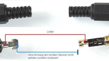

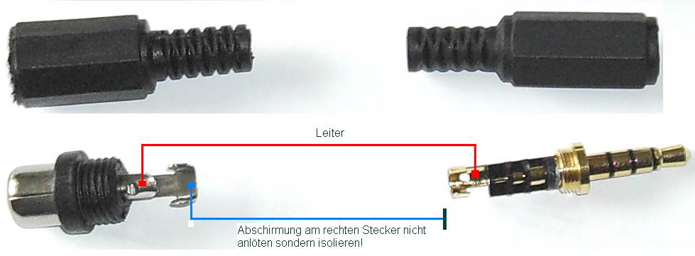

    Hallo zuerich,
    welches Klinkenverlängerungskabel hast du denn genommen (ein Handelsübliches) ?
    Du hast doch bestimmt einen 4poligen Klinkenstecker bei der Wurfantenne,oder nicht ?
    Es gibt schon zwei Threads die sich mit den 4poligen Wurfantennenanschluss befassen.
    Es gibt nämlich neue Belegungen des Klinkensteckers !!!
    Es ist nicht mehr die Spitze des Klinkensteckers mit den Antennensignal verbunden (so wie es vorher beim z.B. T5000 war) sondern an untersten Ring der Klinke ist das Antennensignal gelegt worden.
    Ich habe mir ein speziellen Kabeladapter basteln bzw. löten lassen.
    Einmal : 1 Klinkebuchse 2,5mm (3polig) (da ich ein GNS Fakraadapterkabel mit 2,5mm Klinke 3polig besitze) ||||------------>>>> 1 Klinkenstecker 3,5mm (4polig) mit nur den untersten Ring belegt mit den Antennensignal , die anderen wurden nicht belegt !!!!
    Bei mir läuft es jetzt wieder prima mit den TMC !!!
