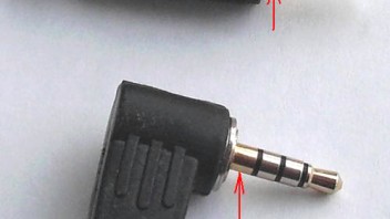

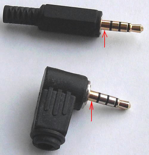

    für den TS 7000T muß man unbedingt diesen Steckertyp verwenden, da mit einem normalen Stereo-Klinkenstecker der Gerätelautsprecher kurz geschlossen wird und soimit keine Ansage mehr zu hören ist.
    Die Antennenseele muß an dem Kontakt, mit dem roten Pfeil markiert, angeschlossen sein.
    Am Besten ein Y-Adapter mit Chinc-Stecker, dann kann man sich für alle Geräte den entsprechenden Adapter basteln.
    Der untengezeigte Stecker passt für den PNA 6000T und den TS 7000T und nennt sich 4-poliger Klinkenstecker 3,5 mm
    Gruß Karl

  • @souljacker & Keyboard:
    Ich brauche aber trotzdem diesem Y-Adapter, muss da halt nur nen anderen Stecker dran machen?
  • Genau! Bisher gibt es den Y-Adapter leider nur mit dem 2,5mm Klinkenstecker zu kaufen.

  • Stimmt, soweit ich weiß ist bei denen aber die Belegung der Pins falsch. D.h., das Navi wird stumm geschaltet. Die Variante mit dem Adapter wie von keybord beschrieben ist daher für den 7000er geeignet.
