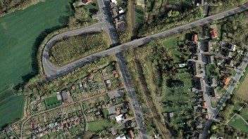

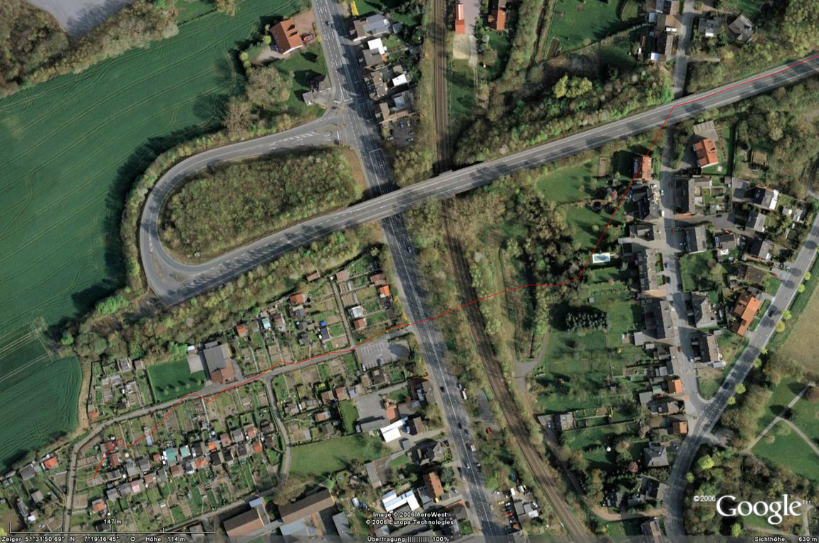

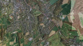

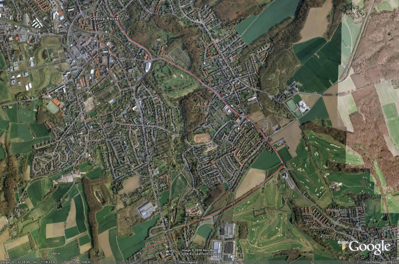

  • Der Track spricht leider etwas anderes, als auf den ersten Blick im Log zu erkennen ist.
    Insbesondere am Anfang sieht das echt verboten aus, ich kann mir auch nicht vorstellen, daß Du so gefahren bist. Die Gerade durch den Wald ist die Phase, in der der Fix verloren gegangen ist, nach Reaquisition der Position sieht der Track dann recht gut aus.
    Zuerst dachte ich auch, Du übertreibst ein wenig mit dem Kilometer ;) Abweichung, aber der Track am Anfang ist echt nicht berühmt.
    Tritt dieser Effekt denn immer oder öfter auf, also hohe Ungenauigkeit, Verlust der Position und anschließend vernünftiger Daten ?
    Ehrlich gesagt bin ich ratlos in der Einschätzung, ob Dein Empfänger funtioniert oder nicht.
    Vielleicht gibt ja noch ein Anderer einen qualifizierten Kommentar dazu ab (Charly ?)
