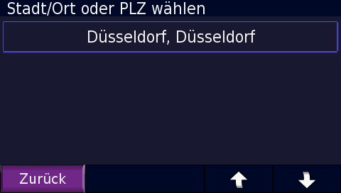

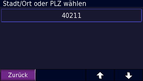

    probier mal aus, was passiert, wenn du statt dem "ü" einfach Dusseldorf (kein Witz) eingibst und dann die Straße eingibst.
    Hab mal gehört, daß beim nüvi die Zieleingabe Probleme mit den Umlauten hat. : drink
    Ist auch mal in einem Zeitschriftentest angesprochen worden.
  • Hallo Nüvigator,
    du kannst nur "Dusseldorf" eingeben. "Düsseldorf" geht nicht einzugeben.
    Mike

    Original von Mike_DUS
    Du kannst nur "Dusseldorf" eingeben. "Düsseldorf" geht nicht einzugeben.
    Doch, natürlich kann man das - und vielleicht ist das ja die Lösung:
    - Zieleingabe
    - Adresse
    - Deutschland
    - Stadt/PLZ eingeben
    - "D" tippen, dann auf "Modus", hier "ÀÈO..." wählen, OK, "Ü", Taste "A B C", dann den Namen mit "SSELDORF" vervollständigen
    - Straße
    - Nummer...
    Klappt's? Bei meinem Nüvi 350 hab ich das Problem nicht, darum kann ich's nicht testen.

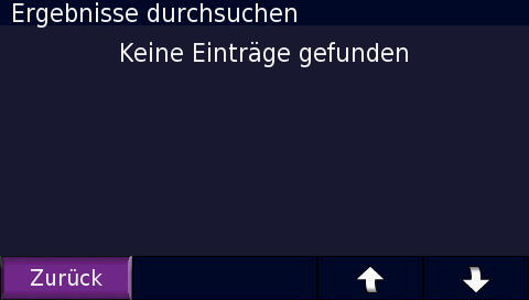

  • ups habt doch recht mit der Eingabe des "ü" :D :D :D

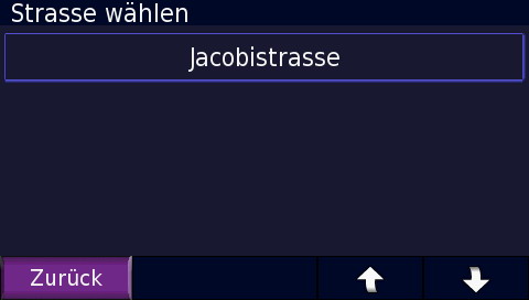

    aber es ändert leider nix an dem Problem... es wird nix gefunden... :-D) :-D) :-D)
    Mike
  • Moin Moin,
    Hab gearde auf der Garmin Hompage gelesen, das es seit dem 21.11. eine Neue Firmware (SW2.70) für den 660 gibt.
    Changes made from version 2.60 to 2.70:
    Fixed address searches in some EU cities.
    Hide scroll buttons during slide show.
    Add Brazil and Mexico to locale list.
    Leide besitze ich noch kein solches Gerät.
    Bin aber gerade in der Entscheidungsphase zwischen dem Nüvi 660 und dem C550.
  • so Update auf 2.7 gemacht und der Fehler ist weg...
    so einfach ist das....
    Mike
