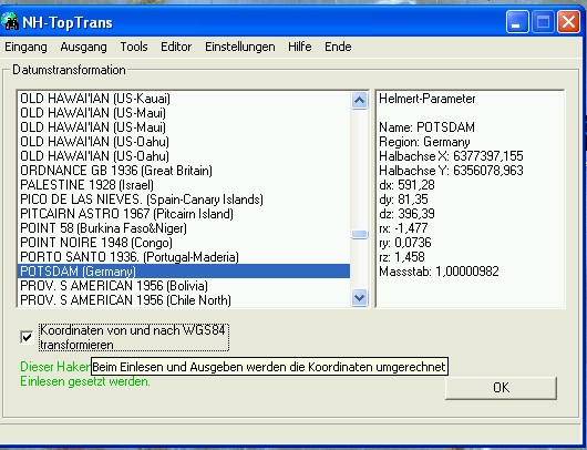

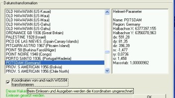

  • Erst mal vielen Dank für den Tip.
    das programm sieht recht übersichtlich aus.
    nur weiß ich noch nicht genau wie ich damit an muß.
    ich habe bei einstellung ascII potsdam als datumstransformation gewählt.
    ich komme nur nicht mit den weiteren einstellungen klar.

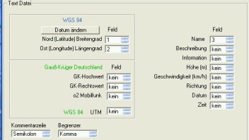

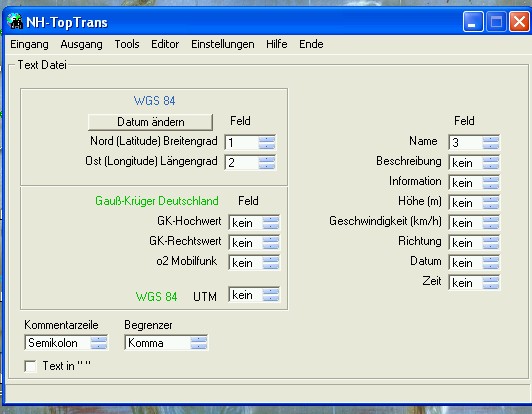

    Das kriegen wir schon hin :)
    In deinem linken Screenshot trägst du bitte
    im Kasten "Gauss-Krüger"
    - bei GK-Hochwert "2",
    - bei GK-Rechtswert "1" ein,
    - O2 und WGS84 auf "kein" setzen.
    im Kasten "WGS84" alles auf "kein" setzen.
    Auf der rechten Seite
    - Name auf "3" und
    - Beschreibung auf "4" setzen,
    - den Rest wieder auf "kein".
    Damit sollte der Import klappen. Die Zahlen verweisen auf die Spalten deiner Tabelle, so einfach ist das :) Falls du die Tabelle als CSV importierst, dann mußt du natürlich noch unten den "Begrenzer" einstellen, damit Nh-Toptrans die Spalten erkennen kann.
    Wastl
