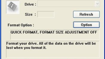

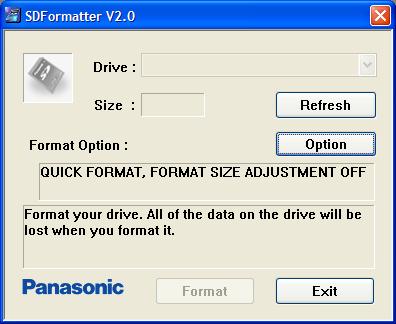

    So, nachdem es immer wieder Probleme mit dem Formatieren von SD-Karten gibt, hier die ultimative Lösung vom Hersteller, welche noch zusätzliche Optionen (bietet.
    http://panasonic.jp/support/gl…ownload/sd_formatter.html
    Ich hoffe Ihr könnt's gebrauchen :D

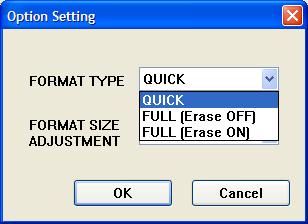

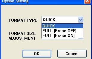

  • Das Tool formatiert sämtliche Karten ohne Probleme. Je nach Card-Reader oder SD-Karte sind ggf. einige Zusatzfunktionen nicht gegeben, aber der Karte passiert dann nix, sondern Du bekommst den Hinweis, das z.B. eine Low-Level-Formatierung nicht möglich ist. Die "normale" Formatierung funktioniert jedoch immer bei sämtlichen Karten.
    Einfach das Laufwerk mit der SD-Karte auswählen und wenn Du nix besonderes machen willst reicht es völlig aus Format zu drücken. Ein Komplettes Überschreiben der Karte kannst Du z.B. unter Options auswählen...
