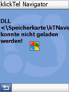

ZitatOriginal von luka1
Ach so, wie lautet denn die Fehlermeldung ganz genau? (Welche DLL, etc.)
Bei mir gibt es keine Fehlermeldung. Ich kann nur keine Zieleingabe vornehmen, da es keine Städte etc. gibt.

Handelt sich doch sicherlich um eine DLL, die nicht geladen werden konnte.
Steht etwas Genaueres im Log ?
@ragerl
Kannst Du Deinen PDA auf Querformat einstellen, dann kann man nämlich die Fehlermeldung komplett lesen ![]()

Leider ist kTN nicht in der Lage in jedem Fall von Speicherknappheit eine vernuenftige Fehlermeldung anzuzeigen. Ich hatte schon ein kleines PopUp, ein grosses PopUp, eine Meldung aehnlich Deiner, ..............
So wie es aussieht ist die Testphase für mich nach 4 Tagen dann beendet.
Ich bekomme KT nicht mehr gestartet, es kommt immer oben genannter Fehler.

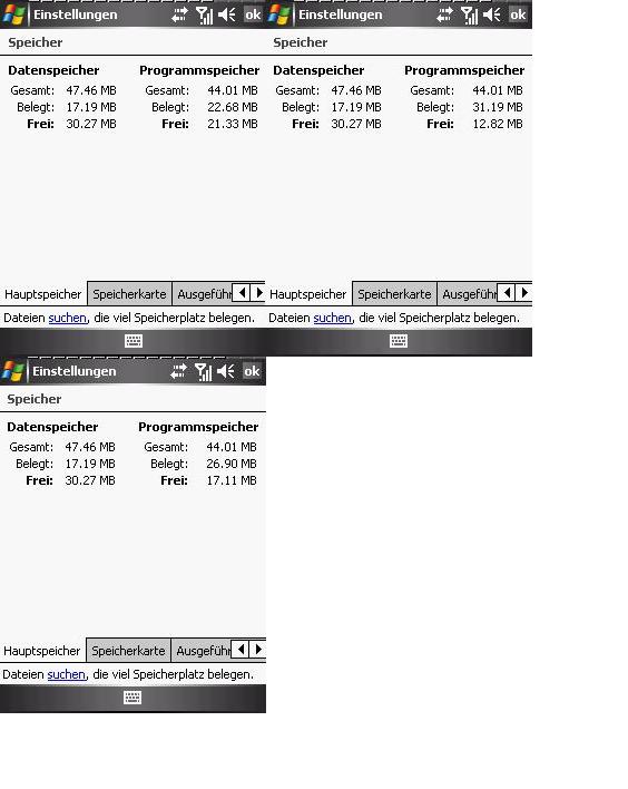

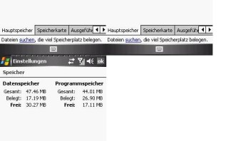

In den Screens mein Speicher nach Softreset, daneben mit gestartetem iGo und unten mit gestartetem TTN5.

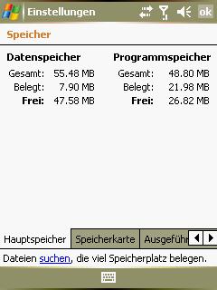

So sieht ein WM2003-iPAQ nach Softreset aus und da gibt es keine kTN-Speicherprobleme
Nein, da läuft natürlich nichts, und dazu habe ich ja schließlich auch noch mit SKTools aufräumen lassen.

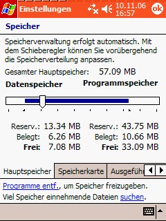

Diesen Schieberegler gibt es ja bei WM 5 nicht mehr, warum soviel Speicher schon von vornerein weg ist weiß ich auch nicht, ist wohl so, sieht man auch an einem "frischen" Gerät wo noch nichts ausser der Providersoftware installiert ist.

Ragerls PDA wohl nur (je nach Screenshot) 45 bzw. 49MB RAM.
Das sind 2 Geräte, der eine mit dem ich KT ausprobiert habe ist der MDAcII, der andere ist ein VarioII nach Hardreset, also noch nichts weiter an Programmen installiert.
Sicher könnte da KT einwandfrei funktionieren, nur habe ich eigentlich nicht vor es da auch auszuprobieren, und wie man sieht ist ja soviel Unterschied an freien Speicher auch nicht.
Und wie ich vorher schon sagte, ich glaube nicht das es an zu wenig Speicher liegt, es funktionierte ja auch 2 Tage ganz gut.
