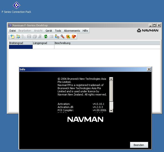

  • Hallo alle zusammen
    Hab da etwas im Net gesucht und für's F20 gefunden.
    Kann es sich dabei um das "Update-Kit" handeln???
    Ich kann zumindest eine ganze Menge damit editieren und und und...
    Ein Bild sagt ja mehr als 1000 Worte...hier also noch der Screenshot
    Das F20 kann über jedes handelsübliche USB-Kabel geladen werden...hab drei unterschiedliche ausprobiert.
    Lustig ist das wir die POI's vom MN5 nehmen können, funzt wunderbar wenn man die *.asc in *.csv umbenennt.
    Hab vorhin die Dateien umbenannt, mit dem "F Series Connection Pack" auf's F20 geladen und es funktioniert 1A.
    :D
    Dann wünsch ich noch allen eine gute fotofreie Fahrt
    T :Pm
  • Moin, moin!
    Also so wie das da im Hintergrund aussieht, ist das der "stinknormale" Bezugspunkteditor, der sonst auch jedem, na fast jedem, NAVMAN beiliegt. Und Du brauchst garnicht den Klimmzug mit MN5 und so machen. Wenn Du Dir mal den POI-Installer anschaust, da zunächst die Dokumentation aufmerksam liest und mir dann einige Informationen, die ich dort auch schon beschrieben habe, zusendest, dann kannst Du Dir damit die Daten ganz bequem runterladen und Du hast sie sogar gleich im richtigen Format.
    Davon abgesehen, kannst Du auch beim Öffnen der Daten immer auf *.* suchen und bekommst dann sowohl ASC als auch CSV angezeigt.
    Gruß, Karsten
  • So, mein Kit ist gerade gekommen.
    Bei der Installation wurde zuerst der Treiber installiert, das Gerät zurückgesetzt, ein Service Pack aufgespielt (u.a. Firmware erneuert) und der F20 Desktop installiert.
    Der Desktop dient zum POI verwalten und fürs Backup, mehr Funktionen konnte ich bisher noch nicht entdecken.
