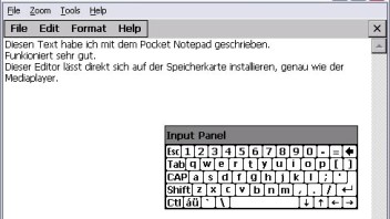

  • Tach, liebe Gemeinde,
    muss diesen Thread noch mal ausgraben, weil pocketnotepad auf meinem 465er nicht so will, wie ich mir das vorstelle:
    Er öffnet txt-Dateien, die im Ordner "My Documents" liegen - so weit, so gut. Aber doppelklicke ich ich auf eine txt-Datei, die in einem anderen Ordner liegt, ist angeblich kein Programm zu Öffnen vorhanden. Dabei habe ich auch tgetfile.dll installiert (auf der Storage Card).
    Phänomen: Der Installationsordner von tgfile.dll ist leer. Sollte da nicht irgendeine *.dll drinliegen?
    Und noch was:
    Im GoPal-Wiki wird auf pnp40e-SP verlinkt. Das ist aber eigentlich nicht die Version für WinCE, sondern für Smartphone. Wäre Smartphone trotzdem die richtige Variante?
    Könnte jemand von Euch meine Desorientierung bereinigen?
