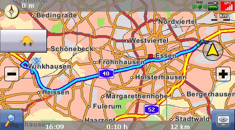

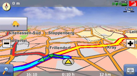

    Original von HDScratcher
    Wie's bei bisher mir ausschaut dürft Ihr auch sehen ;)
    Das schaut recht wünschenswert aus :)
    Was hat es mit dem grauen "Button" mit dem gelben Auto druff auf sich?

    Original von Arki
    mit der original Pfeil Farbe würde ich es nehmen :)
    ... und ohne den eben erwähnten Button... *unterschreib*

    Original von Marco73
    Ich glaub der Button kommt bei geplanten Routen (um diese zu starten).
    Vielen Dank für die Screenshots - sieht schon 1a aus :)
    Grüße, Sknob001
  • Exakt, das Gelbe Auto taucht auf, wenn man bei einer Routenplanung den Startpunkt ändert und nicht die letzte Position nimmt.
    Mit Klick darauf geht die eigendliche Route dann los.
  • Aaaah. Danke.
