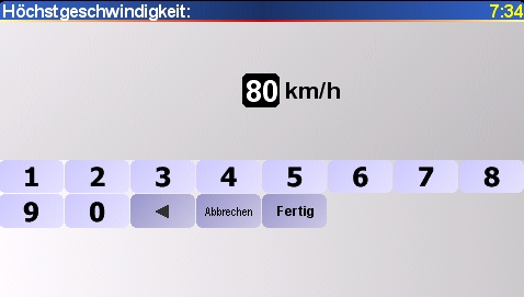

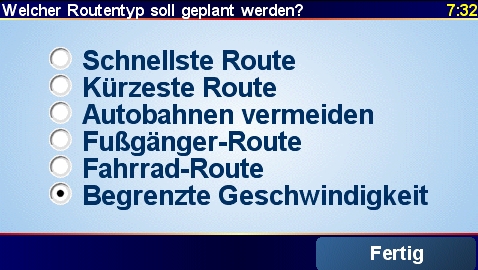

Deine Geschichte könnte von mir sein. Ich habe auch das Aldi Gerät wieder los bekommen, es war einfach schlimm. Laut Navi sollte ich immer ein bis Zwei Stunden zeitiger sein. Ich fahre auch LKW und teste im Moment den 710 er. Ich kann Dir nur sagen, man kann die Höchstgeschwindigkeit einstellen, ich habe einfach an der Stelle 80 km/h eingestellt, siehe da ich habe fast die gleiche Zeit im vergleich zu meinem T4000 .

Moin!
Ja, das geht ganz einfach bei der Navigationsberechnung:
