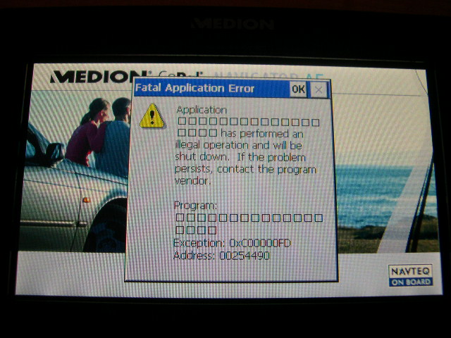

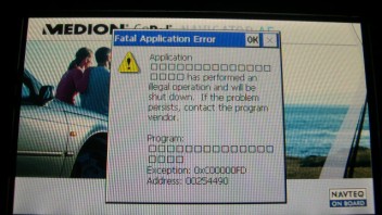

  • Guten Morgen...
    Bekommt man mit eurer Methode auch dieses Problem hier in den Griff?
    Habe es leider noch nicht geschafft, auch nur eine einzige Route zu berechnen! Immer nach dem anwählen des Navi-Symbole ersscheint das hier:
  • kann die Map Regions nicht kopieren zu wenig Speicher wird angezeigt. Auch wenn ich nur Germany auswähle
    Was kann ich oder muß ich beim Navi löschen?
    Noch nicht einmal GermanyNorth.psf. Die hat doch nur 48,5MB.
    Einmal editiert, zuletzt von boa00 ()

    Guten Morgen...
    Lambda2006 hat dieses Bild (verkleinerte Version) angehängt:
    [Blockierte Grafik: http://www.pocketnavigation.de/board/attachment.php?attachmentid=1016142&thumbnail=1]
    Hast du schon mal einen Softwarereset oder einen Hardwarereset durchgeführt? Vielleicht handelt es sich ja nur um ein Softwarebeuerchen. ;D
    Wenn das Problem dadurch nicht behoben wurde, würde ich mal das Navi neu installieren. Es könnte ja sein, dass es beim "bespielen" von Medion zu Problemen gekommen ist.
    Siehe hierzu auf der DVD
    - \Manual\Navigation\manual_de.pdf ( Seite 6-8 )
    Hilfreich könnten auch die Erklärung zu den CleanUp-Funktionen sein (gedrucktes Manual Seite 47).
    Einmal editiert, zuletzt von gauze ()
    Original von Lambda2006
    Guten Morgen...
    Hey,
    versuche mal die Map von der Speicherkarte zu löchen und wieder mit Hilfe der
    Cd aufzuspielen. ;)
    Gruß delice
  • Habe alle Inhalte aus dem CD Verzeichnis: /installation/DE_FR_IT in den GoPAL /My Flash Disk/INSTALL kopiert. Neustart, gleicher Fehler. So ein Mist. Bei den MapRegions hats - wie vorher beschrieben - ja nicht geklappt. Vielleicht liegts ja noch daran?
    Edit: In der Datei Storage Card hab ich die MapRegions gefunden. Dort sind die ganzen Länderdateien drin. Neu reinkopieren funktioniert trotzdem nicht.
    Hat einer noch ne Idee?
    Falls nicht, werde ich das verfluchte Gerät wieder umtauschen
    2 Mal editiert, zuletzt von boa00 ()
