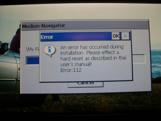

Dann versuchs doch mal mit installieren und nicht mit kopieren.
Hm. Hat mir alles leider nicht helfen können...
Weder irgendein Eintrag aus dem CLEAN Menü noch das kopieren über ActiveSync... Ich habe hier die abenteuerlichsten Fehlermeldungen...Ich denke, das war ein Griff in die Mülltonne... Was ein Mist...
mit Clean up Funktion hats bei dir nicht geklappt?
Wollte es eigentlich auch ausprobieren.Erst so hoch gelobt das Navi und dann so ein Schrott
Hast du es genau so gemacht wie im Handbuch steht?

1. Zur Sicherheit würde ich zuerst mal das CleanUp-Menü (Erläuterungen siehe im gedruckten Manual Seite 47) durchführen. - Achte auch auf den Hinweis oben zwecks Datenverlust.
2. Steck deine SD-Karte in den Card-Reader, leg die DVD ein und klicke nacheinander auf
Deutsch > GoPal Assistant > Software übertragen > Sprache auswählen > weiter > Hinweis lesen > ok drücken > gewünschtes Kartenmaterial auswählen
Hast du Schritte durchgeführt, dann leg die SD-Karte in das Navi und starte es.
Der Rest sollte dann von alleine laufen.
Also bei mir hat es so funktioniert. Das Navi läuft jetzt ohne Probleme.
Zusatz:
Das Navi muss dafür nicht mit dem PC verbunden sein. ;D -
den fehler hatte ich auch. auf der sd-karte waren nur die kartendaten und keine software für die erstinstallation --> einfach mit dem gopal-assistent alles neu auf die karte übertragen und dann funktionierts!!!

bei mir lief nach dem übertragen der software definitiv die erstinstallation. und das navi funktioniert jetzt einwandfrei. so schnell hätte ich nicht aufgegeben...

Muss nicht unbedingt an der SD-Karte gelegen haben. Aber anscheinend waren die Daten darauf bzw. auf dem Navi beschädigt.
ZitatDie software ist doch angeblich schon im internen speicher des Navis.
Ja, aber kennst du nicht das Problem, dass bei der Datenübertragung auch mal Fehler auftreten können?
Ich könnte fest darauf wetten, dass eine Neuinstallation den Fehler behoben hätte.

Eigentlich ist das ganze ja recht einfach zu lösen...
1. Gehe ins Cleaup Menü und wähle Format Flash Disk
Damit wird der komplette intere Bereich gekillt...2. Jetzt entscheide Dich woher die Installation erfolgen soll - am einfahsten über die Speicherkarte (dazu den GoPal Assistent nutzen falls Cardreader vorhanden) oder indem Du die Installationsdateien nach /My Flash Disk/INSTALL
kopierst...
Hierbei bitte beachten nicht ALL zu nutzen - das würde zu entpackproblemen führen (bei der Installation über den internen Speicher)3. So nun die SW neu installieren - das sollte in jedem Fall gehen!
