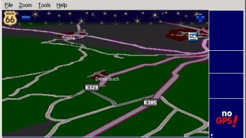

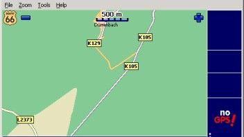

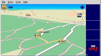

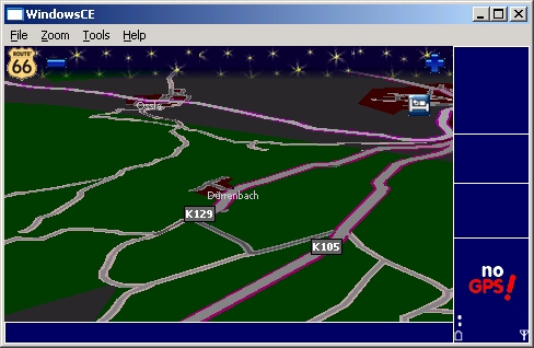

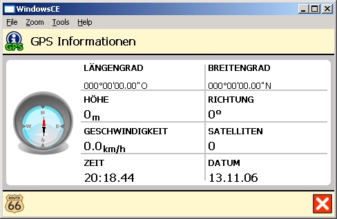

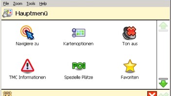

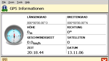

    Habe gerade mal Route66 installiert auf meinem MD96050. Es läuft -soweit ich das bis jetzt sagen kann- gut. Ich bin noch nicht damit gefahren, sondern habe es erst vor ca. vor zwei Stunden installiert. Installation wie vorher im Thread schon beschrieben. Ich hatte kurz nach dem Programmstart schon ein GPS Signal und meine Position wurde sehr genau angezeigt. GoPal zeigt mir hier zuhause meistens die Nebenstraße als aktuelle Position. TMC scheint auch dabei zu sein, siehe Bilder. Ich habe mal auf die schnelle ein paar Screenshots für euch gemacht. Das Programm wird ohne Verzerrungen (wie bei MN5) dargestellt. Das letzte Bild ist die Nachtansicht, welche auf dem Bild dunkler erscheint als auf dem Medion selbst.
    Ich habe übrigens auch mal IGO 2006 installiert, aber das läuft leider nicht.

    Ich habe die von dir genannte Version. Istallation war ganz einfach. Programm auf SD Karte und dann halt installieren :)
    Ich habe gerade ein bisschen rumprobiert. Scheint so als könnte man die Farbeinstellungen für die Straßen und die Route ändern und somit das ganze freundlicher gestalten. Auch die Farben für Städte, Flächen und Straßenschilder lassen sich ändern. Habe mal eine kurze Route eingegeben. Also die Ansagestimme ist schon etwas gewöhnungsbedürftig. Um die Route abzubrechen muss man auch etwas suchen. Und zwar hier im Forum. Von selbst wäre ich da nie drauf gekommen. Naja, jetzt weis ichs.
