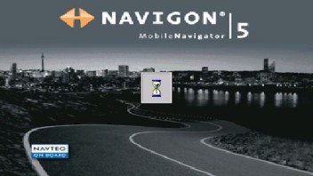

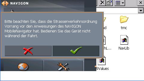

    hab jetzt mal ne Anleitung zusammengestellt, um MN5 auf PNA 465
    zu installieren.
    Bitte mal testen!!

    Hi pnanavi ;)
    habe alles nach deiner Anleitung gemacht und kann dir einen Erfolg melden :D vorzüglich
    -> : drink soll deiner sein.
    Jetzt kann ich mein geliebtes MN5 erstmal weiterverwenden.
    Morgen muss natürlich noch eine Testtour gemacht werden.
    :tup Auch herzlichen Dank für die ausführliche Anleitung zum Freischalten des Desktop. Damit habe ich gestern Nacht gespielt. -> : drink vor you
    p.s. und für die Lösung der Punkte 1. und 2. bin ich sehr optimistisch.
    ein kleines Problem hab ich noch, ich kann das Programm nicht sauber verlassen :( und die Dame redet nicht mit mir - bei der Install. wurde eine beschädigte Sprachdatei gemeldet - (ich teste mal die vom PDA)

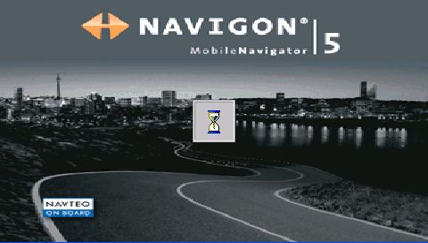

  • Bei mir klappt es immer noch nicht :(
    Ich habe alles wie in der Anleitung beschrieben durchgeführt, Startscreen ist auch normal, aber die Menüs sind dann abgeschnitten und somit nicht bedienbar. Komischerweise nicht alle, einige nutzen dann wieder den vollen Bildschirm aus.
    Hat jemand einen Tipp?
    EDIT: Wofür soll der Ordner mnav im Hauptverzeichnis sein? Der ist bei mir leer geblieben.

    Diese problem hatte ich auch als ich es mit dem deutschen update 5.1 (und nicht 5.2) probiert habe... dann mit dem update 5.2 hat es funktioniert.. aber möglicherweise war es auch nur der erneute remove und install.
    Ohne den mnav Ordner im Hauptverzeichnis kann man den update nicht installieren.. (wird während der update installation anscheinend gesucht)
