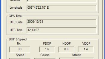

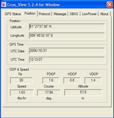

    Seit ca. 3 Wochen ist mein neuer Favorit die Kingzon SBT 268, die nicht nur empfangsstärke zeigt, sondern mit 55 auch noch recht günstig zu haben ist.
    Ich habe sie gerade hier auf dem Fensterrahmen liegen und bekomme hier bis zu 10 Sats in use mit einem HDOP von 0,8, diesen Wert hat hier noch keine andere BT-Maus geschafft, (auf der Autobahn habe ich teilweise 12 Sats in use mit HDOP bis 0,7) auch nicht meine lange favorisierte SysOn Smart Blue.
    Mit anderen Empfängern teilweise nur 2D Fix oder auch gar nicht (Xaiox mit Nemerix), aber auch die etwas ungenaue WBT 100 bekommt hier leicht einen 3D Fix.
    Mit SiRF III Empfängern klappte hier fast immer ein 3D Fix, aber teilweise nur mit 4-6 Sats und höheren HDOP- Werten von 1,3 bis 2,8.
    Der Kingzon hat zwar aktiviertes SN, läßt sich aber sehr leicht mit APLSiRF oder SiRFTech deaktivieren, also z.B. fürs Auto altivieren und fürs Geo deaktivieren, wobei ich es aber bei dem deaktiviertem SN belasse.
