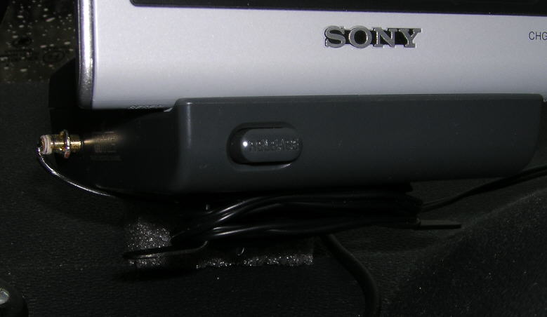

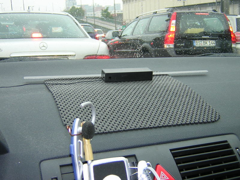

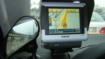

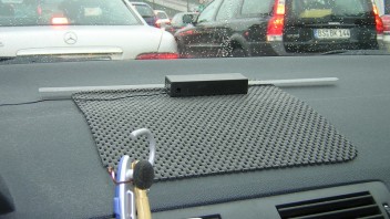

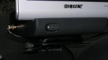

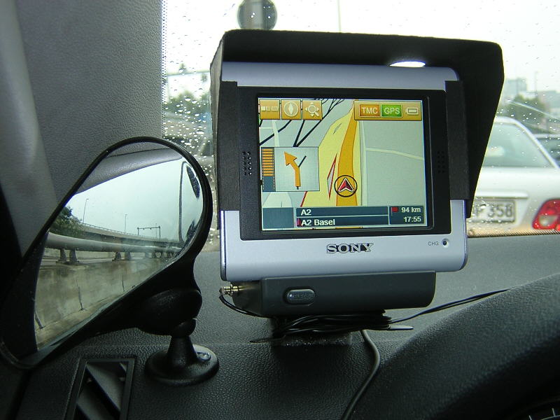

    einige Bilder vom Einbauzustand meines Sony mit TMC-Halter:
    -Halter mit Schaumstoffklotz gegen Armaturenbrett abgefedert
    -Kabelaufroller gegen "Salat" unter dem Halter
    -Modifizierter Klinkenstecker
    -Blendschutz
    -(passive) TMC-Antenne auf der Antirutschmatte
    -Detail des Klinkensteckers und Kabelaufrollers
    Der gerade Stecker wurde seiner Umhüllung beraubt und wird jetzt nur als Funktionsteil genutzt.
    Der Kabelaufroller ist ein ca. 10mm breiter Blechstreifen, der beidseitig 2x gebogen wurde und mittels zweier M3x8 Schrauben am TMC-Halter (Gewindebuchsen der GPS-Zusatzantenne benutzt) angeschraubt wurde.

  • ....[auf dem 2ten Bild] sieht aus wie ein STAU ! ! ! ....:lachen
    war jetzt nur ein Witz :D
