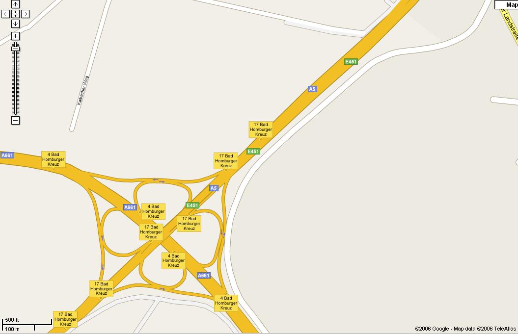

    im Prinzip ist es mir ja klar, was zu tun ist, um eine eigene Karte (im JPG Bildformat) in GPS Programmen zu verwenden.
    Man legt 2 Punkte in der Karte fest und gibt dafür die GPS Daten ein.
    Um diese Daten zu erhalten, kann ich also mit meinem Auto an diese beiden Punkte fahren und mir die lokalen GPS Daten von meinem Navi anzeigen lassen.
    Es müßte aber doch auch eine einfachere Möglichkeit geben. Oft will man ja eine kalibrierte Karte haben, bevor man in die Gegend kommt.
    Gibt es da keine andere Möglichkeit? Nehmen wir mal als Beispiel das Bad Homburger Autobahnkreuz nördlich von Frankfurt wo sich die A5 und die A661 treffen. Wie bekommt man davon die GPS Daten?

    Ich schau heut abend mal nach, aber ich dachte an Reinzoomen auf einen markanten Punkt und Koordinaten ablesen. Ich weiß aber nicht, ob das genau genug ist.

    Sowohl mit GPS-Dash als auch Ozi geht es problemlos, ein jpg zu erzeugen und für beide Programme zu kalibrieren.
    GPS Tuner kenn ich nicht, dürfte aber auch kein Problem sein..
    Aber Du bekommst in jedem Fall die Koordinaten der benötigten Punkte aus GE, und zwar sehr genau.

    Von Strassenkreuzungen bekommt man die Koordinaten ganz einfach vom MN5. Lange in Kartenanzeige drücken, Speichern wählen, Name vergeben. Koordinaten in Favorites.txt auslesen.
