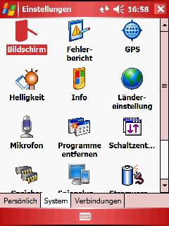

    Original von Achim
    Nicht MN5, sondern normaler Betrieb (siehe Bild). Und nach den Einstellungen (weiter oben im Thread) erscheint in (!) MN5 der Comport z.B. Com9.
    Achim
    Hallo Achim
    Das Icon GPS erscheint nicht bei allen WM5 Geraeten. Vor allem bei PDAs mit Telefonfunktion hat man seitens des Betreibers das Icon ausgeblendet. Das habe ich Dali in dem anderen dazu laufenden Thread hier unter Glopus erklaert. Schau da mal rein.
  • Also ich denke die GPS Settings sind nur auf WM5 Geräten mit integrierten Sirf III (Loox N 560) standardmäßig "sichtbar".
    Durch einen Eingriff in der Registry sind sie aber aktivierbar:
    siehe hier
    Wenn man noch zusätzlich den DWORD-Schlüssel GROUP mit dem Wert 2 erstellt erschein das GPS-Icon in der Verbindungen-Seite unter Einstellungen.
    hihatzz
