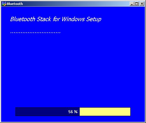

    Die Installation von der Orig.CD hängt sich bei 56% auf ..... andere Treiber wie den WidComm habe ich auch versucht, leider wird der Stick nicht eingebunden.....

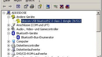

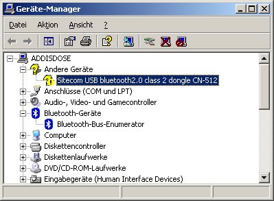

    der Stick wird als neues Gerät nach dem Einstecken als CN 512 erkannt, aber beim Treiber installieren hängt er sich weg.

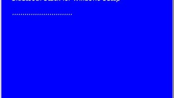

    ich habe erst die SW installiert, dann kommt die Aufforderung den Stick reinzustecken.... anschließend ploppt ein Screnn hoch "BT Stack wird installiert" der dann wieder bei 56% hängenbleibt
    in der Systemst. nachgesehen steht das Ding dann mit Fragezeichen und "kein Treiber" ....

    zuletzt hat die BlueSoleil-Software zwar geklappt, aber der Stick hat in der SysSt. immer noch keine Treiber und ist nicht funktionsfähig.

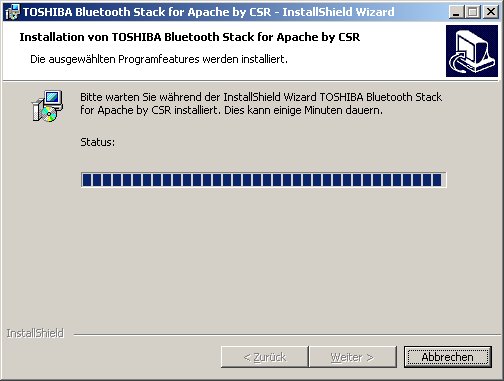

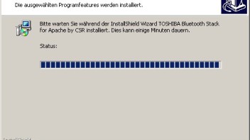

    Die Installation geht bei Bild 1 bis fast zum Schluss, weiter, Bild 2 öffnet sich kurz bevor die Meldung zum Einstecken des Sticks kommt, geht dann bis 56% weiter und hängt
