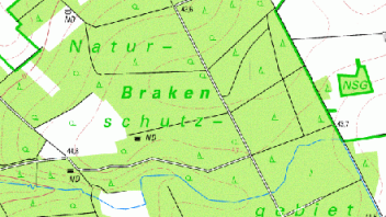

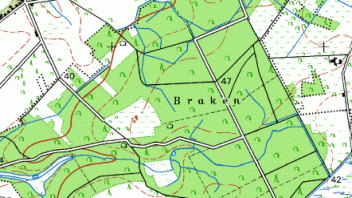

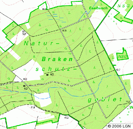

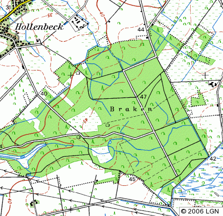

    Und genau diese (auch für mich persönlich wichtigen) Details sind z.B. bei den neuen ATKIS-basierten Karten und den Garmin-Topos leider im Vergleich zu den klassischen topographischen Karten vielfach unter den Tisch gefallen. Bei den sizilianischen CTR (Link) sieht es auch nicht viel anders aus.
    Was natürlich nicht gegen die prinzipbedingten Vorzüge von Vektorkarten spricht - solange diese halt nur gut genug erfasst worden sind. Und daran hapert es auch für meine Zwecke noch. Sogar die klassische TK50 ist teilweise detaillierter als die neue aus dem ATKIS-DLM abgeleitete TK25!
    Bei der TK25 fehlen z.B. viele Bäche und es gibt keine Differenzierung zwischen Äckern und Wiesen/Weiden mehr. Bei der neuen TK50 wird sogar nicht mal mehr zwischen Laub- und Nadelwald unterschieden (jedenfalls auf dem Blatt, das ich hier in Papierform vorliegen habe)!
    HK2000
    EDIT:
    Links: Aus dem ATKIS-DLM abgeleitete TK25
    Rechts: Klassische TK50
