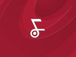

ich habe das gleiche problem mein 7988 ist nach der zeiten installation von speedlimet so ausgestiegen das ich den roten bildschirm und das becker logo und natürlich keine verbindung zum pc hatte.
habe dann im forum geleden und den Flash Speicher gelöscht habe dann die verbindung über ActiveSync bekommen
erneutes drücken der reset taste brachte auch keinen erfolg
