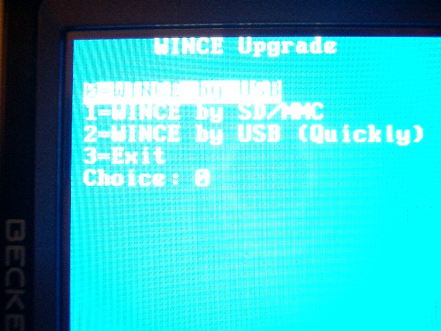

  • wenn ich den reset drücke und schalter betätige kommt blaues feld.
    da steht ,wince upgrade
    kann ich damit was machen

    Reset und gleichzeitig einschalten,da kommt wirklich ein blauer Bildschirm mit wince upgrade!
    Mal sehen was sich damit machen lässt.

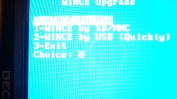

  • wenn ich den reset drücke dann blinckt einmal und da steht wieder das selbe bild,aber wenn reset und schalter dann kommt blaues feld mit
    WINCE Upgrade
    0=WINCE by usb
    1=WINCE by SD/MMS
    2=WINCE by USB (Quickly)
    3=Exit

    Was hast du denn genau getestet? Das dieser Screen kommt?
    Wäre natürlich ein mehr als heißes Feature, besonders interessant, wenn das 7934 bei Erscheinen des Menüs am PC hängt und was dann nach Auswahl des ersten Menüpunktes passiert! Schlimmstenfalls gar nichts, weil das Gerät dann auf Daten vom PC wartet, die ja nicht über Active Sync kommen können, da die Verbindung dann ja noch nicht steht. Bestenfalls würde sich der Eprom-Bereich, in dem ja das Windows CE selbst liegt, als Art zusätzliches Laufwerk an den PC hängen, was ich aber für unwahrscheinlich halte. Wäre letzteres der Fall, könnte man ja richtig "pimpen" ...
