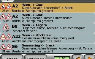

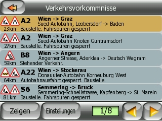

    Lt. dem Forenmitglied kkoeniger werden bei den TMC Meldungen auch die Autobahnbezeichnungen angezeigt. Dazu (und als Beweis) hatte er das im Anhang befindliche Bild gezeigt. Leider zeigt mein Gerät die Autobahnbezeichnungen nicht an. Da ich aus dem Ruhrgebiet komme und wir wirklich viele Autobahnen um uns herum haben ist damit die Handhabung doch stark eingeschränkt. Habe ich da jetzt was in den Einstellungen vergessen oder übersehen oder habe ich einfach ein älteres Gerät (bzw. Programmversion) bekommen? Anzeige : Mio Map programm version : v3.11 May 25 2006

  • Hallo kkoeniger,
    ich muss mich entschuldigen. Ich hatte nicht genau genug gelesen. Es stimmt, die Anzeige der Autobahnnummern soll in Version 3.2 enthalten sein. Ist diese denn schon auf dem Markt. Wenn ja, warum hat mein gestern erhaltenes Gerät noch 3.11 drauf. Kann man das updaten?
    Gruss
    Torin
  • Das Update auf die Version 3.2 wird mM noch nicht ausgeliefert - soll aber bald downloadbar sein.
    LG Karl
