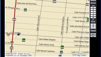

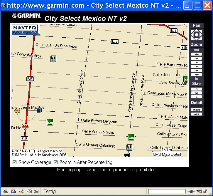

    Hallo
    Na... dann schau doch noch mal hier...
    Garmin Mexico
