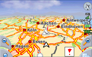

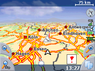

    EDIT: Mittlerweile habe ich ein nettes kleines Freeware-Programm gefunden. Das Icon "icon.ico" (das, was standardmäßig im Display des 510Ts angezeigt wird) ist bereits transparent. Das bestätigt meine Vermutung, dass das Ganze von einem Quadrat bzw. Rechteck umgeben wird. Am Aussehen lässt sich arbeiten:
    Das heißt dann aber, dass SpeedLimit praktisch einen Layer grafisch über die Navisoftware legt... Demnach liegt es daran, wie der Programmierer diesen Layer gestaltet hat und wir dürften da wohl keine weiteren Gestaltungsmöglichkeiten haben.
