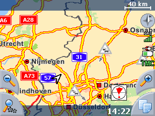

    ich bin mir noch nicht völlig sicher, aber ich denke, ich habe bislang das von mehreren Leuten hier beschriebene Problem bislang nicht gehabt. Ich habe bei der Installation einen grünen Kasten mit zwei Buttons gesehen, wo ich wohl nach der Installationsanleitung von radarfalle.de auf einen der beiden hätte tippen sollen - aber versäumt habe. Vielleicht liegt es daran, dass alles so gut funktioniert ;).

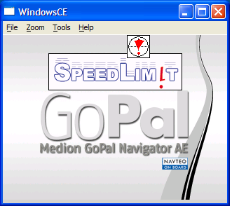

    Die Software startet sich, nachdem ich auf "Navigation" getippt habe und das graue Bildchen verschwunden ist. Erst erscheint oben ein rechteckiges Kästchen, in dem "Speedlimit" steht, dann erscheint das kleine Quadrat mit einem Ausrufezeichen, dass sich später wohl je nach Falle ändert (siehe auch Bilder).
    Ein Softreset zur Aktivierung war nicht erforderlich. Die Software funktionierte direkt nach dem Tippen auf Navigation.

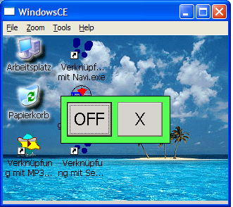

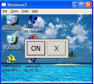

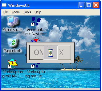

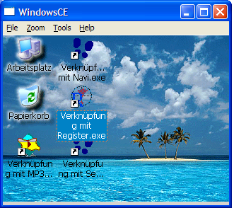

  • Das Problem mit dem Starten nur nach einem Softreset habe ich jetzt erstmal wie folgt behoben:
    1. Eine Verknüpfung mit der Register.exe der speedlimit auf den desktop gelegt.
    Voraussetzung: desktopfree installieren.
    2.Vor dem Starten der Navigation Register.exe auf dem Desktop aufrufen.
    3.erscheinenden off Schalter betätigen
    4.Dann on schalter betätigen/Sanduhr erscheint und verschwindet nach kurzer Zeit.
    5. Navigation starten/Speedlimit startet mit.
    Gruß Madi

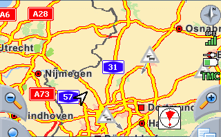

    Was mir aber wirklich im Wege ist, ist dieses Icon mit dem Ausrufe-Zeichen. Es stört immer und überall. Leider habe ich bisher noch kein passendes Programm gefunden, um die Größe des Icons zu verringern. Vielleicht hat ja jemand eine Idee dazu.
    Original von korona
    Hast du denn die Datei gefunden, wo es steckt? Ist es eine *.bmp? Falls ja --> Paint.
    bonnie
    Einmal editiert, zuletzt von bonnie ()

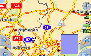

  • Ja, es ist die 'icon.ico'. Inzwischen habe ich mir einige Freeware-Programme angesehn, mit denen man *.ico bearbeiten kann. Aber mit keinem dieser Programme konnte ich glücklich werden. ;) Naja, aufgefallen ist mir dabei, das sich in dieser Datei zwei Icons befinden, 32x32 und 16x16. Im Moment bin ich mir nicht ganz einig, welches der beiden bei mir verwendet wird. Ein Verringern der Auflösung auf z. B. 8x8 lässt das Icon bescheiden ausehen. Ich überlege, ob ich es einfach durch ein anderes ersetze, am besten vielleicht nur durch ein Pixel. Dann stört es vielleicht nicht mehr so. Allerdings werde ich das dann erst nach meiner Tour am Sonntag probieren. Nicht das ich etwas zerstöre, und mein Navi funktioniert dann nicht mehr so, wie es soll.
  • Hallo Korona.
    Es müsste das 32x32 Icon sein.
    Ich habe auch versucht es gegen das kleinere zu tauschen, mit dem Erfolg, das ich jetzt statt des Ausrufezeichens ein weisses Quadrat angezeigt bekomme. Also nicht wirklich ein Erfolg. :(
    Gruss BlackCat
    Original von BlackCat
    ... mit dem Erfolg, das ich jetzt statt des Ausrufezeichens ein weisses Quadrat angezeigt bekomme ...
    ...und das Quadrat ist immer noch gleich groß :(

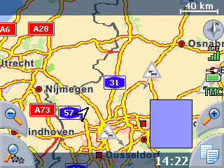

    Ich habe versucht ein neues Icon zu bauen, 4x4 groß und die Datei statt der alten icon.ico zu nutzen. Das war aber auch nichts, auf einmal reagierte mein Navi nur noch in Zeitlupe.
    Die eigentliche Definition des Icons ist durchsichtig, wenn es das auch im Navi Betrieb wäre, dann wäre ich schon zufrieden. Das rote ! ist ja nicht da Problem, sondern die weiße Fläche die hinter dem Icon liegt.
  • Ja, die Transparenz ist das Problem. Ich habe ein transparentes Icon (32x32) ohne Inhalt erstellt. Das wäre für mich im Moment so die beste Lösung, wenn es funktionieren würde. Aber im Navi ist dieses transparente Icon ein weisses Quadrat. Ich habe das Gefühl, das im Navi keine Transparenz dargestellt werden kann, warum auch immer.
