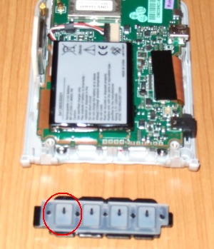

  • War da nicht mal jemand der behauptet hat das der Schalter zu leicht ginge.
    Und er innen an der Drucktaste den Stift, der auf den Taster draufdrückt leicht abgefeilt hätte ??
    Ich meine irgendwann so etwas ähnliches gelesen zu haben.

    Den Stift hat concor auch nicht gemeint, sondern der Stift im Inneren des Gerätes, der vom Taster berührt (gedrückt) wird wenn man diesen betätigt. Ist dieser zu lang, könnte der Taster auch wenn man ihn nicht drückt desen Stift auch schon im Ruhezustand so weit eingedrückt haben das der PNA kurz vor dem Einschalten ist und nur noch eine minimale Erschütterung den Kontakt auslöst. Daher etwas abfeilen. Und concor hat recht, irgendwer hat darüber mal was geschrieben.

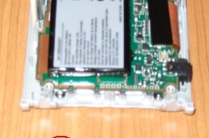

    So, jetzt war ich es leid. Ich habe Deinen Tipp befolgt und heute meine Transe operiert. Ich habe den auf dem beigefügten Bild markierten Stift um etwa einen Millimeter abgefeilt, seitdem ist Ruhe. :applaus
    Netter Nebeneffekt: man muß jetzt zum Einschalten die Taste fester und tiefer als vorher eindrücken, ein versehentliches Einschalten beim Herausnehmen aus der Halterung oder in der Tasche ist damit weniger wahrscheinlich.
    PS: Nachahmen auf eigene Gefahr! :D
