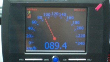

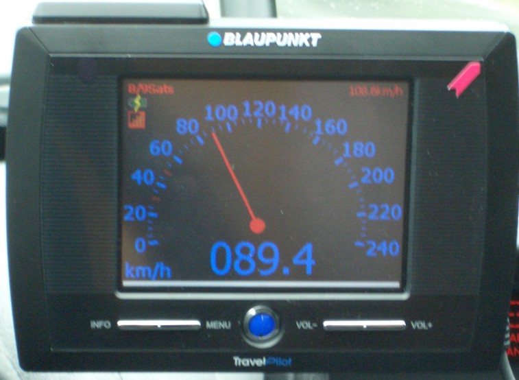

GPSTacho läuft auch auf dem Lucca.
siehe Foto
Hallo zfrank,
das sieht ja man interessant aus. Kannst du evtl. etwas mehr zu diesem GPSTacho schreiben? Installation, Bezugsquelle etc...

gpstacho.bettersoft.de gibts das programm gpstacho. Das einfach auf ne sd-card. Das Lucca-ServiceMenu starten und dann die gpstacho.exe starten, entweder direkt von der sd-card oder alles ins Flash kopieren und von da aus starten. Vorher noch den comport von 2 auf 1 einstellen, in der ta???.ini
Und im Programm selber muss man auch noch einen Parameter verändern, habs grad nicht im Kopf. Mehr demnächst.
