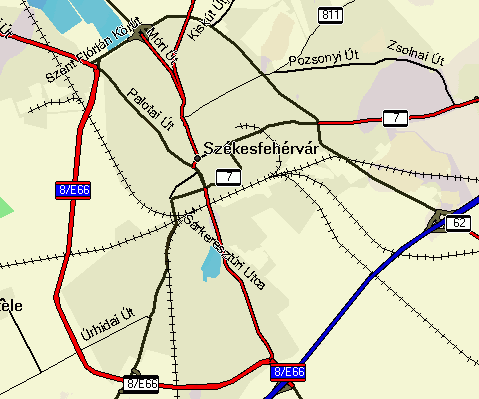

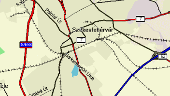

  • Aha, die vollmundig angekündigten Karten von Osteuropa taugen also gerade zum Durchfahren auf einer Autobahn und haben höchstens ein paar Prozent Abdeckung? Oder ist eines der Länder doch schon ähnlich gut erfasst wie Westeuropa?

  • Nein, ist auf den Navteq IV/2005 Karten des Beckers nicht enthalten...
