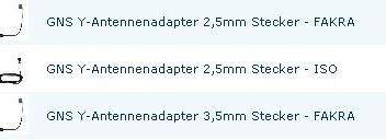

    Hallo Nils,
    leider habe ich keinen Transonic, darf ich dich trotzdem im Forum willkommen heißen?
    Falls ja: herzlich willkommen im Forum.
    Darf ich dir auch eine Information geben?
    Falls ja, schau dir das angehängte Bild an.
    bonnie
  • @ Hartmut, danke, lt. Profil hast du einen 6000er mit externen TMC-Modul. Das daran eine Stabantenne funktioniert, habe ich hier schon lesen können. Vielleicht ist in dem externen TMC-Modul vom 6000 ein Antennen-Verstärker integriert und im integrierten Modul beim 6000T nicht. Meine Vermutung ist, dass die Problematik vielleicht in diese Richtung geht. Bisher habe ich noch keine Bestätigung gefunden, dass ein 6000T mit Stabantenne erfolgreich betrieben werden kann.
    eBay-Artikel 130012725928 u. 300015956886 funktionieren an meinem 6000T nicht, wohl aber die mitgelieferte Wurfantenne mit 150cm Länge.
    @ Bonnie, danke, das habe ich auch schon gefunden. Die Kombination 3,5mm Stecker mit ISO-Anschluss ist leider nicht dabei

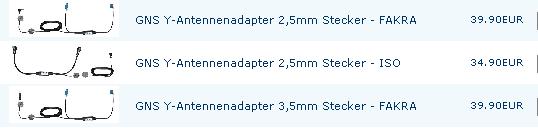

    Original von nils410
    Hast du auch schon vertrauensvoll an GNS gemailt, ob die gewünschte Ausführung evtl. als Sonderanfertigung möglich ist?
