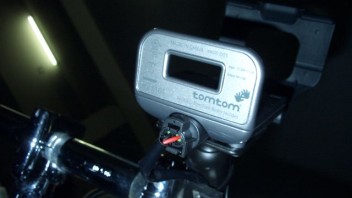

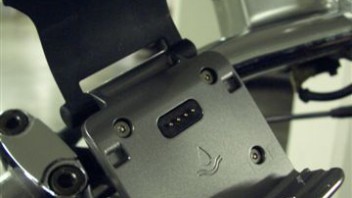

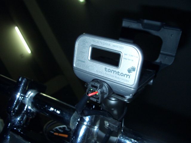

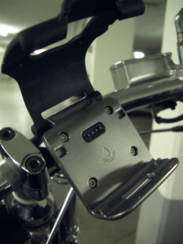

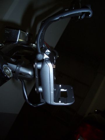

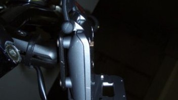

  • Nun ist er wieder da, der Rider. Frisch zurück vom Support. Leider sehen die Kontakte aber nicht besser aus als vorher, da exakt mein altes Gerät zurückgeschickt wurde.
    Eine neue Halterung war dabei, welche möglicherweise etwas strammer sitzt, Spiel aber hat er immer noch, der Rider. Während in der alten Halterung der Rider im unteren Bereich relativ satt einschnappte, scheint er in der neuen Befestigung in diesem Bereich etwas lockerer zu sitzen, während der Bügel oben besser fixiert.
    Habe mir soeben die Wunderlich-Halterung bestellt, da mich die TomTom-Lösung nicht zufriedenstellt.
    Fotos der neuen Halterung reiche ich gerne nach.
    MS
    PS: Fotos jetzt im Anhang, leider nicht so gute Qualität durch dunkle Tiefgarage. Mir kommt das silberne Basisteil etwas dicker als vorher vor, kann aber auch täuschen.
