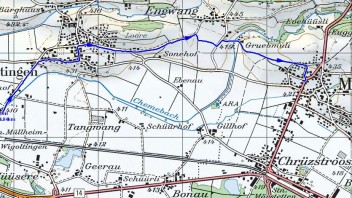

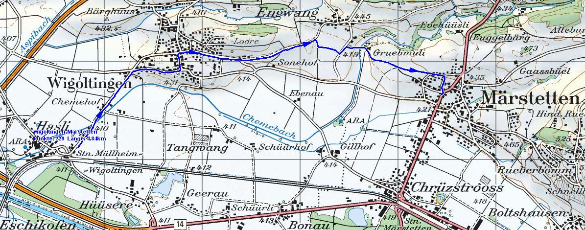

    Als Anhang hänge ich mal einen Beispiel Track-Bild aus TTQV an, denn ich so auf genommen habe (Zu Fuss, Einstellung Auto Heading, Empfänger in der Brusttasche)
    Gruss Daniel
