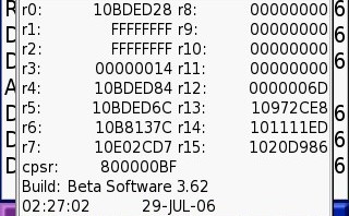

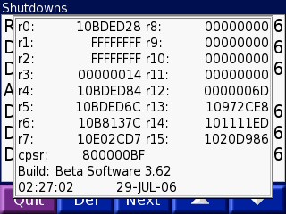

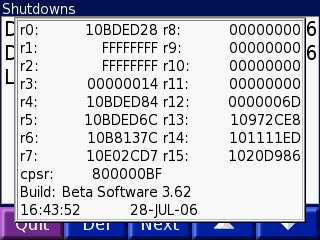

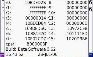

  • Da hast du den Error-Log. Viel Spaß beim Interpretieren. :D
    Sonst noch jemand hier, der diese Boot-Erfahrung gemacht hat? Solange das nicht alle Nase lang - und vor allem nicht während der Fahrt - auftritt, messe ich dem Effekt aber keine große Bedeutung bei.

  • Ich habe auch zwei solche Logs im nüvi. Mir ist aber nie was aufgefallen, das es abgeschaltet hätte oder was immer.
    Übrigens, im Error Log das sind anscheinend die 16 Register (r0 - r15) des nüvi Prozessors. Der Inhalt ist Hexadecimal aber nicht ASCII.
    Daten wie z.B. in r0: 10BDED28 könnten Adressen im Speicher sein, die entweder wieder wohin weisen, oder die Speicher Adresse wo das Programm gerade war wie der Fehler passiert ist. Aber was nützt es...
    Aber wirklich weiß es nur Garmin und der liebe Gott (und der :d7 auch).
