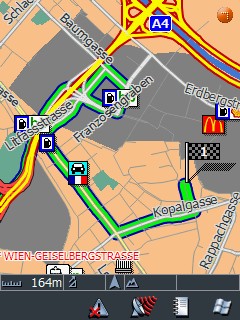

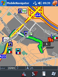

[Blockierte Grafik: http://gblatnig.photosite.com/~photos/tn/544_348.ts1156439790000.jpg]
ZitatOriginal von crazy gera
Bedaure habe meinen Beitrag etwas voreilig ohne nochmaliger Überprüfung erstellt.
Es war auch nur als sportliche Übung gedacht, wichtig ist es eh nicht. Aber man sollte Teleatlas in Sachen Hausnummern nicht unterschätzen ;D
Der Wegzipfel mit der richtigen Anschrift fehlt übrigens bei Navteq.

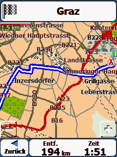

tresor hatte da einen merkwürdigen Schlenker in Wien produziert,
den hatte ich auch, egal, was kommt, egal, welches Profil.
Jetzt gab es an anderer Stelle den Tip, statt einer "1" eine "2" vor das Speedprofil zu setzen (jetzt finde ich den Thread gerade nicht so schnelle).
EDIT: hier http://www.pocketnavigation.de/board/tid1014520-sid.htm
Ergebnis: alles passt!?
oben: neue Einstellung
unten: tresor/vorher
Rob
