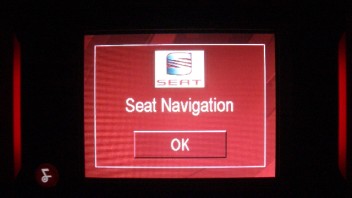

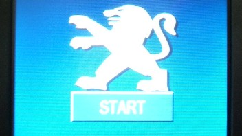

Hi!
Ich habe mich gerade mal als "Nicht-Skoda-Fahrer" am "StVO"-Bildschirm versucht. Dafür, dass ich bis vorhin noch keine Ahnung von dem ganzen Zeugs hatte, sieht das schon ganz gut aus.
Bin aber noch weit entfernt von Alhifis Künsten.

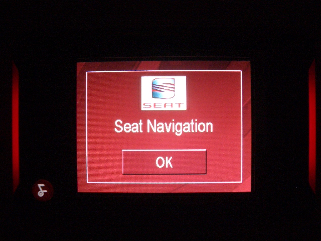

Ich als Seat-Fahrer brauche mich mit den Farbänderungen glücklicherweise nicht beschäftigen. Bei meinem Wagen ist sowieso alles in Rot - das passt!
So Long!
Sam

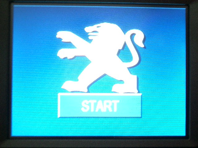

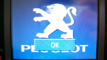

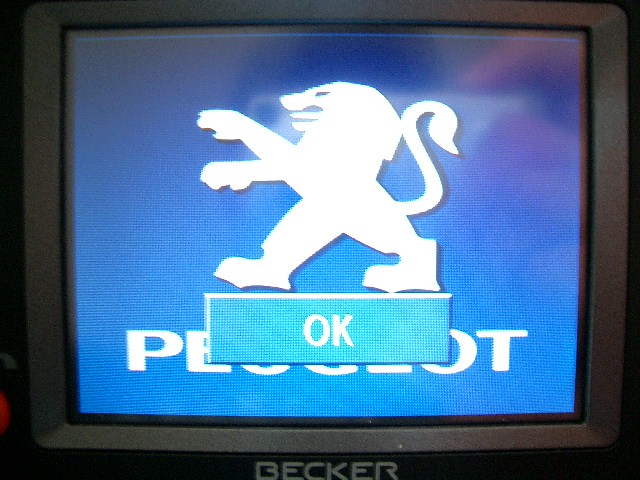

So hab jetzt auch ein bissl gebastelt
Wie bekomm ich nur den OK Button weg? Oder wengstens versetzt?
Bestimmt in der ini mit X und Y Koordinaten irgendwo drin ![]()
LG
Michel
PS Der Alhifi ist ein wahrer Künstler und weiß bestimmt auch die Antwort auf meine Frage ![]()
Hey, sieht doch schon richtig gut aus!
Ich bezweifel aber (leider), das man die Position des OK-Buttons wohl nicht ändern kann. Du kannst viel an der Navigationssoftware selbst und der Position der Icons dort verändern, aber der erste OK-Button wie auch anschließend die 4 anderen sind Anzeigen der "Shell.exe", die von Becker kommt und dort mit Sicherheit fest verankert sind, zumindest hab ich kein INI-File dafür gefunden, lediglich die "Shell.ini", in der aber nur 3 Einträge zu finden sind.
Wenn dir die aktuelle Lösung reicht, würde ich den OK-Button optisch in das Einschaltbild integrieren, d.h. den Schriftzug höher platzieren, was anderes fällt mir da leider auch nicht ein.
Ciaoi
Alhifi
Hmmm Du meinst das Peugeot Emblem weiter nach oben rücken, das man es lesen kann.
Mal sehen ob ich das in Photoshop hinbekomme.
Gute Idee !

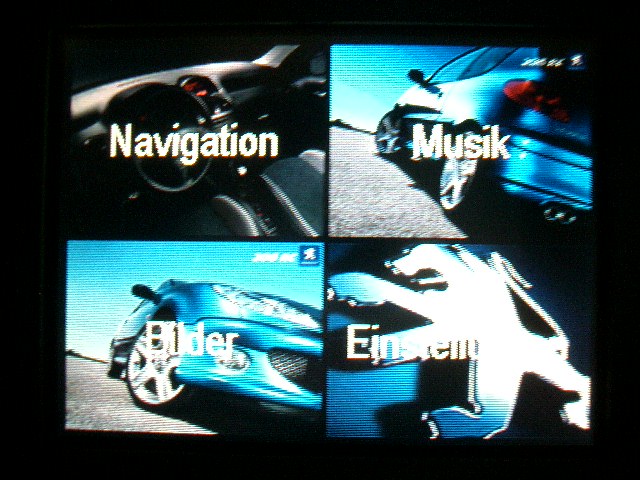

So ein neues Update

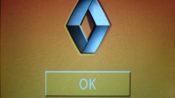

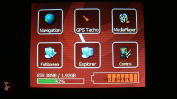

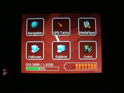

Hab auch einen ![]()
(ist eigentlich komplett gelb, so wie beim Button, Handy hat's auf die Schnelle nicht besser hinbekommen ...)
