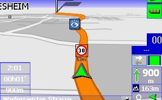

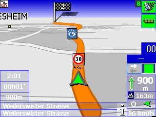

    Suche dir auf der Karte einen Blitzer, und lege Start und Zielpunkt
    fest um eine Route zu simulieren.
    Die INI Datei ist an meinen Skin angepasst,
    schau Dir also bitte auch die anderen Einstellungen
    an. Z.B. liegt bei mir das grüne Quadrat für das
    PoiWarner Menü nicht unten, sondern rechts mitten
    im Screen und ist etwas größer als normal.
    (siehe Bild aus meinem Beitrag)

    Zum PW Icon:
    Ich habe solange mit den X und Y Werten gespielt, bis ich das
    Icon direkt vor meinem Pfeil hatte in der 3D Ansicht.
    In der 2D Ansicht liegt es ein Stück vor dem Pfeil.
