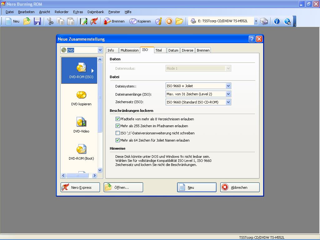

    wie ich hier lesen kann habt ihr alle keine Probleme eine MP3 DVD ( Giga MP3 ) in euerm JVC KD-NX 901 abzuspielen.
    Nun ich habe mir so einige DVD's gebrannt aber mein JVC KD-NX 901 spielt sie ums verrecken nicht ab. :angryfire
    Stattdessen schmeißt er sie einfach wieder raus. :schimpf
    Könnt ihr mir vielleicht helfen ob es da z.B. wie bei der SD Card eine bestimmte Verzeichnisstrucktur gibt oder eine bestimmte DVD Art........
    Habe zur Vorsicht mal einen Screenshot von meinen Nero Einstellungen angehangen.
    Ich hoffe ihr könnt mir helfen.
    Danke schon einmal!!!!

  • Also, ich habs jetzt getestet, weils mir keine Ruhe ließ.
    Am Booktype Field liegt es nicht. Das NX901 akzeptiert auch DVD+RW. DVD+R hab ich nicht getestet, aber da RW geht, kann man davon ausgehen, das er auch DVD+R nimmt.
    Gebrannt habe ich die DVD als DVD-ROM(ISO) mit Nero 7.0.8.2. Wichtig ist, das die Disc finalisiert wird. Offene Discs nimmt er nicht. Außerdem hab ich die Disc als 'kein Multisession' gebrannt.
    Die Ordnerstruktur ist offenbar egal. Ich hatte einmal Orner drauf, in denen dann direkt MP3s waren. Zum anderen hatte ich auch mal Ordner drauf, die sich in einem anderen Ordner befanden. Hat er alles genommen.
