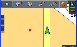

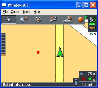

    Hier gibt es eine Anleitung wie man sich die tatsächlich GPS-Position auf dem PNA anzeigen lassen kann, unabhängig von der Position des Fahrrichtungspfeil.
    "prefs.ini"
    [Mapview]
    ShowCompassCard = 1
    ShowStreetNames = 1
    ShowPOIs = 0
    ShowToolbar = 1
    arrowMovingMap = 0000FF
    arrowNavigation = 0000FF
    rawGPS = 0000FF ;Farbe der GPS-Markierung
    ShowrawGPS = 1 ;Anzeigen des Punktes für die aktuelle GPS-Position
    So weit so gut, funktioniert eigentlich, nur kann die Angabe der tatsächlichen GPS-Position nicht stimmen.
    Beispiel:
    Ich fahre auf der Autobahn auf eine überquerende Brücke zu (so kann ich erkennen wo ich mich gerade Aufhalte, gegenüber der Anzeige), wenn ich nun mit dem Auto unter der Brücke bin, dann ist der Punkt, der eigentlich die tatsächliche Position darstellen sollte, noch einiges hinter der Brücke. Der Spitze des Fahrtrichtungspfeil hingegen zeigt den Ort an an dem ich tatsächlich bin.
    Kann mir jemand diesen Umstand erklären?

  • Ja. MN5 ist *L A N G S A M*. Das Programm braucht in der Tat Sekunden, bis es die erhaltenen GPS Daten vom Empfänger verarbeitet und dargestellt hat.
    In den ersten Versionen (5.0), haben die Kunden sich da auch massiv drüber beschwert (nachhinken). Die Lösung von Navigon war aber mitnichten, das Programm zu beschleunigen (wie leider viele Glauben), sondern einfach aufgrund der letzten Richtung und Geschwindigkeit, sowie mit Unterstützung des extrem agressiven Map-Catchers, einfach eine Position vorrauszuberechnen.
    Man kann das Verhalten an mehreren Stellen beobachten. Zum Beispiel beim Anfahren. Wen man zügig an einer Ampel losfährt, dauert es zwei bis drei Sekunden, ehe sich Navigon in Bewegung setzt.
    Noch imposanter ist, mal aus zügiger Fahrt eine kräftige Bremsung hinzulegen. Dabei schießt dann die angezeigte Position teilweise um mehrere dutzend Meter über das Ziel hinaus, will sagen man fährt noch zwei Sekunden weiter, obwohl man in Wirklichkeit längst steht.
    Last but not least, kann man mal das System aus voller Fahrt in den Standby schicken, und dann ohne GPS-Empfang später wieder einschalten. Schon lustig wie sich die Position noch zwei oder dreimal aktualisiert, so als würde man imernoch da lang fahren, wo man das System ausgeschaltet hat.
    Manche mögen das für "Normal" halten, aber die haben wahrscheinlich noch nie ein richtiges GPS gesehen. Fakt ist, MN5 zeigt keine wirkliche Position an, die vom GPS kommt, sonder eine selbst errechnete. Meistens funktioniert das, oft nicht.
