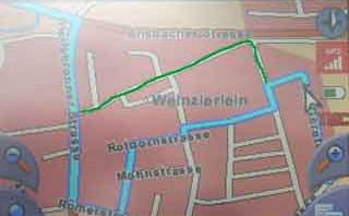

Die berechnete Route sieht dann so aus:
siehe Bild 1
Wie man unschwer erkennt, wäre die grün eingezeichnete Route die kürzere.

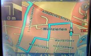

Ich fahre deshalb nach rechts. Die Route wird neu berechnet:
siehe Bild 2

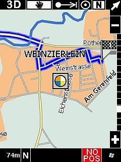

Auch nicht wirklich gut. Deshalb fahre ich geradeaus weiter. Dann wird Route neu berechnet:
siehe Bild 3

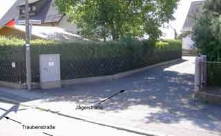

Er versucht mich links in die Jägerstr. zu lotsen. Nur damit ihr mal den die Jägerstr. (kl. Nebenstr.) sehr seht, hier ein Bild:
siehe Bild 5

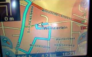

Ich bleibe aber hartnäckig und fahre nicht in die Jägerstr. sondern geradeaus weiter. Dann kommt der endgültige Hammer. Er lotst mich in die Sommerstr. welche schon immer eine Sackgasse ist:
siehe Bild 4
Nachdem die Sommerstr. auch in der Karte eine Sackgasse ist, tippe ich mal auf einen Bug in GoPAL AE.
