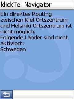

    Ein Beispiel:
    Start: Kiel
    Ziel: Helsinki, Finnland
    wie komme ich nur mit dem PDA nach Helsinki?

    Ein Beispiel:
    Start: Kiel
    Eigentlich müßte es möglich sein, nur mit D und FIN nach Helsinki zu kommen. Es müßte m.E. in Rostok oder Stralsund eine Fähre nach FIN geben. Ich habe zur Zeit nich komplett Europa von KT auf meinem PDA. Daher kann ich das nicht prüfen.

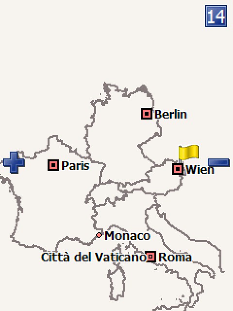

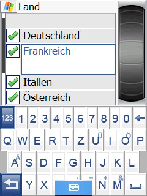

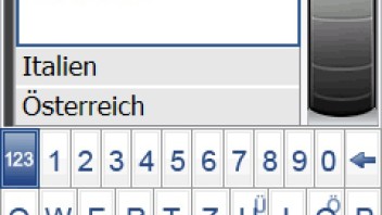

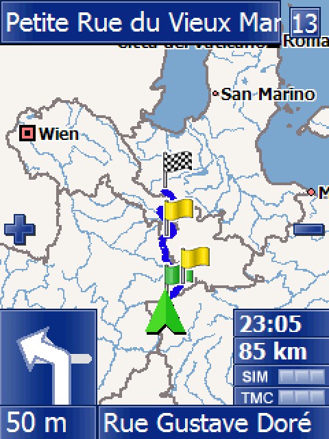

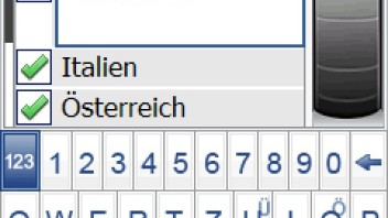

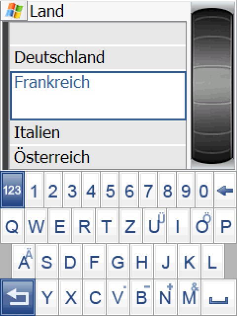

    ich habe eine Möglichkeit gefunden, wie mehr als 3 Länder gleichzeitg aktiviert werden können.
    Folgende Vorgehensweise:
    Im Hauptverzeichnis wird ein Ordner Klicktel angelegt. Dort befindet sich u.a. die Datei usedCountries.xmc. Diese Datei mit einem Editor (ich nehme Total Commander) öffnen und ein Land Eurer Wahl nach der Vorgehensweise z.B. < A/> (wobeil A für Österreich steht) eingeben und wieder speichern. ;D

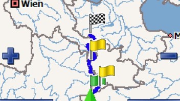

    --> Als Beweis siehe meine Screeshots. Ich habe aber hier nur 4 Länder aktiviert.
    Start: Straßbourg, Ortszentrum; Zusatzziel: Freiburg im Breisgau, Ortszentrum; Zusatzziel Bregenz, Ortsmitte; Zusatzziel: Merano, Ortsmittel.
    Ob mehr gehen? Das habe ich bisher noch nicht getestet. Es funktioniert bei mir in der Simulation. Ob in Real konnte ich noch nicht testen.
    Vielleicht könnte Ihr das mal überprüfen.
    Andreas

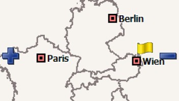

  • Ich nochmals.
    Ich habe etwas gespielt. Bisher konnte ich 6 Länder aktivieren (mehr habe ich nicht auf der Speicherkarte).
    Aber: Eine Routenberechnung wie in meinem vorherigen Thread über 4 Länder dauert recht lange, das Programm ist zweimal abgeschmiert, bevor die Route berechnet wurde.
    Andreas

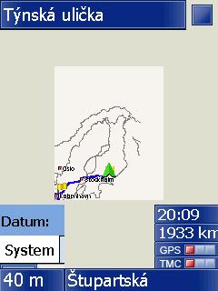

    Beim Routing über 4 Länder (mehr geht ja mit der Routenplanung leider nicht -> das ist wohl auch ein Speicherproblem) wurde KT allerdings kommentarlos beendet.
    Ein Versuch mit 6 Ländern klappte (auch ohne Telefonbuch), allerdings ist das wohl (je nach Land) die Obergrenze bei meinem PDA, das zoomen fkt. dann nur noch eingeschränkt.
    Die Warnmeldung "kpengine.dll konnte ... " ist also ei n1. Hinweis, daß zu wenig Speicher vorhanden ist, dann sollte man bitte auch nicht im Hauptmenü den Eintrag für Telefonbuch antippen...
    Ich hatte 6 Länder: DK, D, FIN, N, S, CZ verwendet, bei 5 kam die Fehlermeldung nicht mehr.
    Meine Tour 2 ging von Deutschland über Finnland nach Norwegen und Schweden. Das dauerte zwar etwas, aber es funktionierte (ohne Abbruch, ich verwende allerdings auch schon die etwa aktuellere SW aus dem PNA)
