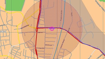

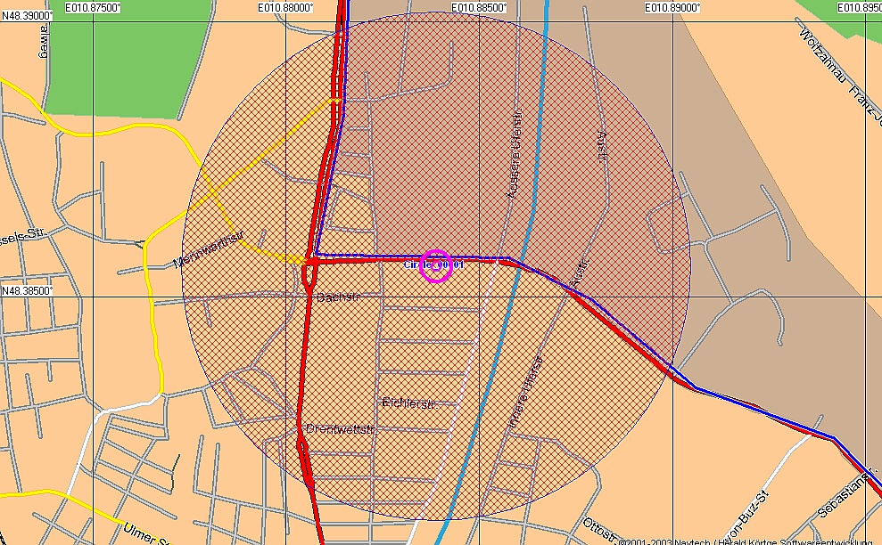

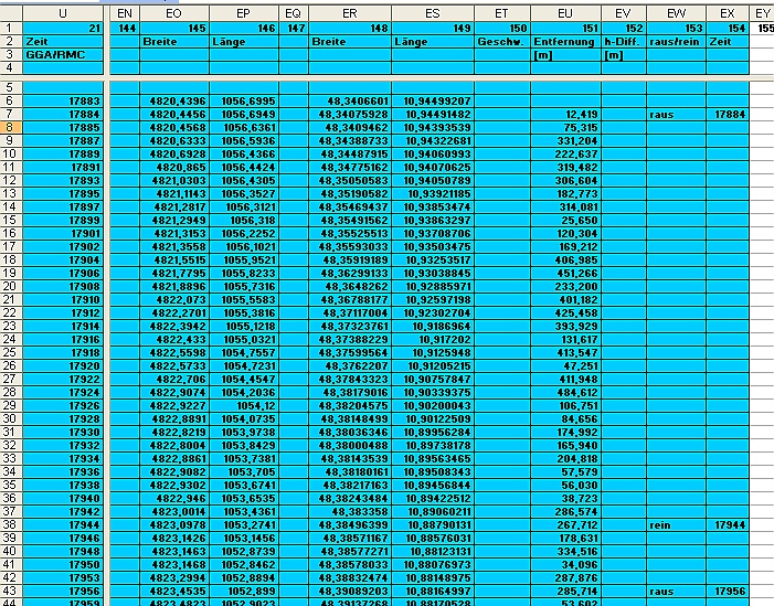

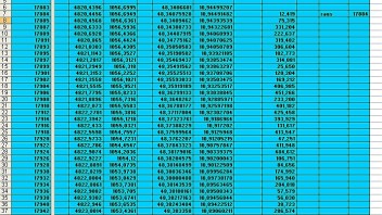

  • Hallo kaba,
    machen wir hier weiter.
    Ist das Excel-File wirklich das Ursprungsformat oder kommt das evt. doch anders rein?
    Es ist etwas ungewöhlich, sollte aber machbar sein. Ich finde aber keinen Zeitstamp. Es sei denn, das erste Feld ist dieses, dann aber in einem ungewöhnlichen Zeitformat.
    Die Bilder hänge ich morgen an, denn sie sind auf einem anderen Computer. Es ist ein etwas größerer Ausschnitt aus der Excelauswertung und ein Visualisierungsbild von TTQV mit eingezeichnetem Track und einem Kreisfeld mit dem angegebenen Mittelpunkt und Radius. Die Visualisierung jetzt hier nochmal zu machen ist etwas umständlich, da TTQV ein NMEA-ähnliches Format (GGA) haben möchte.
    Dann wäre noch festzulegen, ob die Fahrten überall beginnen können oder evtl. immer im Kreisfeld starten. Dann müsste ich eine Ausblendung des ersten "raus"-Wertes einfügen.
    Und wie wollen wir weitermachen? Ich kann Dir den Entfernungsteil als Excel-Makro geben. Nach Anpassung einiger Zellenadressen sollte es mit einem zusätzlichen Vergleich gegen alle Koordinatenzeilen laufen.
