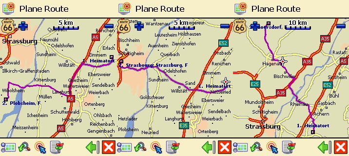

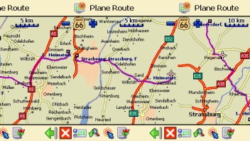

    Hatte die Möglichkeit, Destinator6 über Pfingsten gerade an diesem Punkt zu testen. Einfach nur furchtbar [Bericht im Destinator6-Brett]... Das Konzept zur grenzüberschreitenden Navigation von Destinator6 - Detailkarten mit Hilfe der MRE zu verknüpfen - mag interessant klingen, wenn es aber am Ende so funzt, ist es ein Grund, das Progi vom PDA zu schmeißen.
    Mehr denn je begeistert mich die MRE von R66. Bedeutet zwar Kartenwechsel und Neueingabe der Route im Zielgebiet; aber lieber das, wie ein verkorkstes Routing. Positiver Nebeneffekt: Da die ganz kleinen Straßen auf der MRE fehlen, wird man auch nicht über dieser geleitet [Prob bei TTN und "kürzester Route"].
    Die vorhandenen Grenzübergänge in der MRE entsprechen genau denen, die ich persönlich bevorzuge. Dies sind durchaus auch kleinere... als Beispiel einmal drei Routen in's Elsaß: Plobsheim [kleiner Grenzübergang bei "Altenheim"], Strasbourg [großer Grenzübergang bei "Kehl"] und Goersdorf [kleiner Grenzübergang bei "Rheinau"]... und wie gesagt: Vom Routing her, spürt man die Grenze gar nicht...

    Danke für die informativen Beispiele. Damit wird Route66 mit seinem Navigate 7 noch sympathischer. :)
