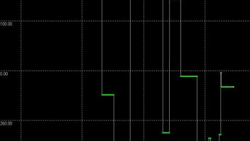

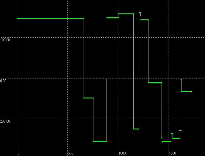

  • habe heute bei meiner ersten geocache-tour mit pathaway etwas seltsames erlebt. die diamond aktualisierte leider keine richtungsinformationen mehr, habe mal ein log gemacht (ca. 1km des heimwegs). die richtung passt leider überhaupt nicht und ändert sich auch über lange strecken GAR nicht. das ist bisher noch nie passiert, woran kann das denn liegen?!
    Original von mic1184
    Hallo mic1184
    Ohne nun das LogFile zu kennen, kann ich nur raten das evtl. bei kleinen Bewegungsgeschwindigkeiten der Trackwinkel nicht aktualisiert wird.
    Mit dem LogFile als Anhang koennte man wahrscheinlich mehr erkennen.
    naja eigentlich tut das die diamond aber. kann das logfile gerne auch anhängen, vielleicht hilft das. werde es morgen nochmal ausprobieren.
    gruz
    Hallo mic1184
    Ja, Dein Empfaenger gibt bei Bewegungsgeschwindigkeiten kleienr 4km/h keine Trackwinkel aus. Daher wird Dir in Deinem Navi dann auch keine Bewegungsrichtung angegeben.
